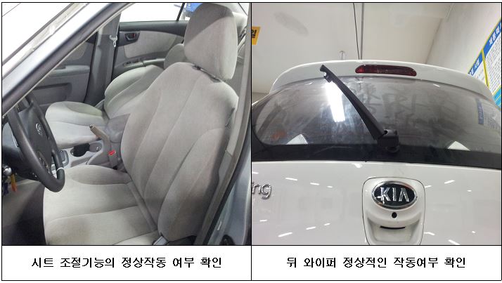

4.와이퍼가 정상적으로 작동하는지 확인한다.
.와이퍼를 점검할때는 와셔액이 정상적으로 올라 오는지도 점검하는 것이 중요하며 와이퍼 분무 노즐이 막히는 경우가 종종 있으며 중고 자동차의 경우 와셔액 통이 깨어져 있는 경우가 많으므로 확인할 필요가 있다.오래된 자동차 일수록 와셔액을 사용하지 않고 물을 사용하여 겨울철에 물의 부피가 팽창하여 깨어져 있는 경우가 많다.)
5. 전동 미러가 정상적을 작동하는지를 점검한다.
.전동미러는 외부에 노출이 되어 있기 때문에 상대 적으로 고장이 많이 발생할수 있으므로 꼭 확인이 필요한 항목이다.)
6.윈도우가 정상적으로 작동하는가를 점검한다.
 ①윈도우의 경우 가장 고장발생율이 높은 부품중의 하나이다.왜냐하면 우리가 자동차 윈도우를 운전중에 가장 많이 사용하는 편의장치중의 하나이기 때문이며 때로는 명함등 홍보물이 유리 사이에 끼워져 운전자가 모르는  사이에 도어 안쪽으로 들어가는 경우가 많기 때문이다.
7.선루프 장착 차량의 경우에는 선루프가 정상적으로 작동하는지를 점검할 필요가 있다.
선루프 작동여부와 누수가 없는지를 확인한다.
  ①.선루프의 경우 물이 새거나 모터가 고장나는 경우가 있으므로 정확히 확인하여야 한다.

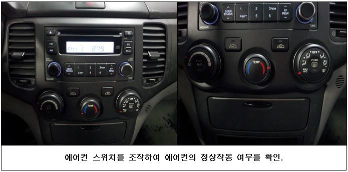

9. 에어컨이 정상적으로 작동 되는지를 점검한다.
에어컨 스위치를 조작하여 에어컨의 정상작동 여부를 확인.
   ①.에어컨은 여름에 없어서는 안될 필수 품이다.따라서 에어컨을 꼭 확인을 해야하며 특히 겨울철에 자동차를 구입하는 경우 에어컨을 확인 하지 않고 히터만 확인하는 경우가 많다.에어컨 수리비도 상대적으로 높기 때문에 필히 확인하여야 한다.

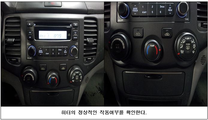

10. 히터가 정상적으로 나오는지 확인한다.
    ①.히터는 에어컨과 반대로 여름철에 차량을 구입시 우리가 소홀이 할 가능성이 크므로 히터를 꼭 확인하여야 하며 겨울철 히터를 켜면 자동차 실내에 습기가 차거나 심한 악취가 난다면 히터코어가 터진 경우이므로 필히 확인하여야 한다.
