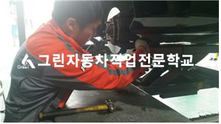

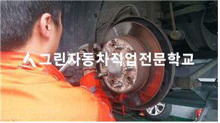

[차명] : 투스카니

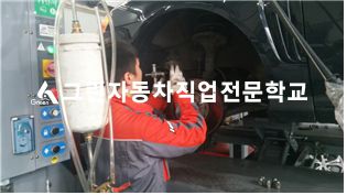

[작업내용] : 브레이크 패드 교환 및 브레이크 오일, 클러치 오일 교환 작업
[소모품 및 필요공구] :  14mm, 17mm(스패너), 에어임팩, 브레이크패드, 브레이크 클러치 오일,
                                    일자드라이버, 캘리퍼피스톤압착기

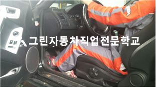

[작업 전 상태] : 브레이크 밀림 현상과 브레이크 패드 마모 및 오일상태 불량으로 인한 제동능력 미흡..
                         클러치 오일 상태 불량으로 클러치 미끄러짐 현상이 발생함.
[작업 후 상태] : 제동능력이 원활하고 클러치 작동이 원활해졌음.
